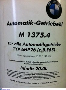

    #144 winst, 5 апр 2017
    Оригинал для вашей коробки - SHELL M-1375.4 (желтое) оно же идёт в упаковке производителя вашей АКПП под маркировкой ZF, оно же идёт под маркировкой vag. В марте 2008 года производитель АКПП перешёл на зеленое масло, оно другой вязкости, поэтому рекомендуют менять программу АКПП якобы для адоптации под это масло. Соответственно во всех программах и етках каталоги обновили на зеленое масло. Вам смешали остатки вашего старого (желтого) с новым зелёным.
    Я бы посоветовал вам экспресс замену на желтое АТФ M-1375.4 без всяких перепрошивок программ. Обычно после этого толчки и соскоки прекращаются. Позвоните к официалам вашей АКПП - в ZF сервис или здесь найдите форумчанина Quattroff(Андрей) он работал у официалов ZF. Эта АКПП ставится на многих европейцев. Проще назвать куда не ставится. У всех есть регламент по замене. Будте осторожны с официалами Ауди. Не всегда нужно верить в то что они говорят, если лично не знакомы с человеком. Перепроверяйте, читайте форумы. У них самые нехорошие методы зарабатывания денег на клиентах, наверное из всех автомобильных марок.
