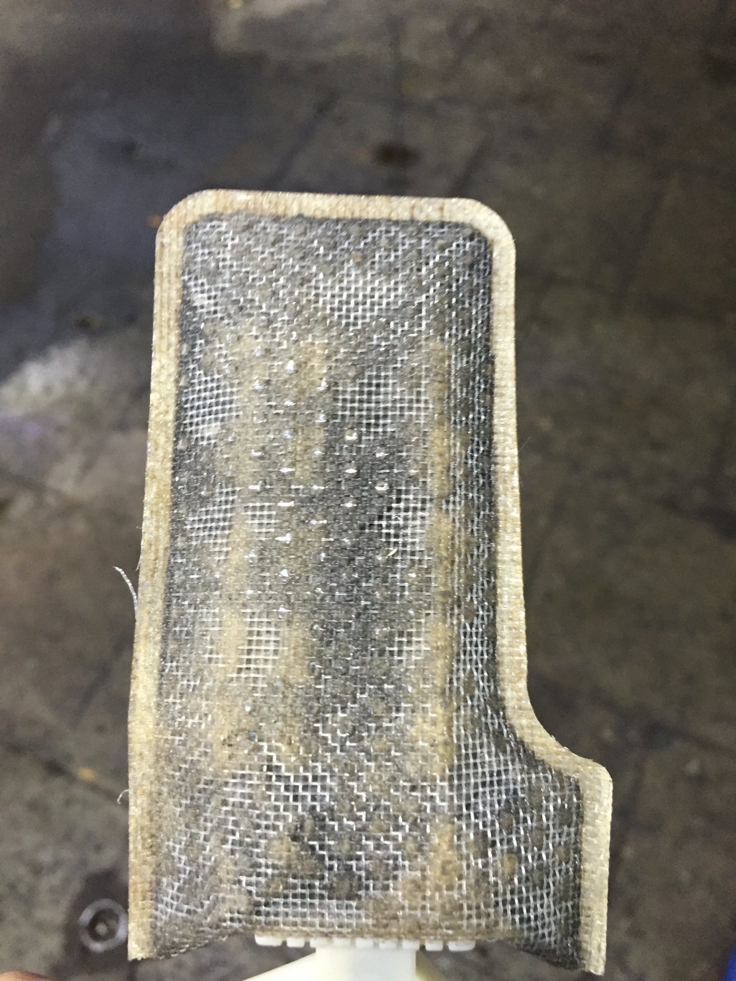

    В итоге : это оказался бензонасос. Сетка была черная как уголь.... На фото уже отмытая.
    В итоге поставил насос AEM 320 и оригинал дмрв от vag. И все прошло!
