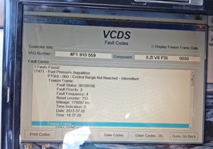

    Добрый день, машину купил 2 месяца назад. Машина на горячую глохнет, постояв минутку заводится, потом опять глохнет. С утра заводится без проблем. Поменял топливный фильтр, прочистили сеточку бензонасоса. Неделю нормально ездил. Вчера опять еле доехал до дома. Диагностика показала следующую ошибку. Так как с сервисом у нас туго, прошу помощи, что нужно поменять чтобы ездить уверенно.
