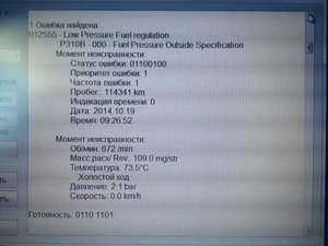

    Ребят, подскажите, пожалуйста!
    Вроде аналогичная ошибка. Мотор 3.0Т
    Тоже бензонасос менять?
    Спасибо за советы!

  4. sonic_a4
    sonic_a4 Живу я здесь
    25 авг 2013
    4.491
    A6/C6 3.2Q 05г.
    Сначала с "готовностью" разберитесь
  5. Григорий_Audi
    Григорий_Audi Завсегдатай
    4 сен 2006
    914
    Audi A3
    я чайник в этом. А что с ней не так? Чтоза готовность? ты про надпись снизу?
  6. sonic_a4
    25 авг 2013
    4.491
    A6/C6 3.2Q 05г.
    Да, она самая

  10. sonic_a4
    25 авг 2013
    4.491
    A6/C6 3.2Q 05г.
    проблемы:
    - по лямбдам
    - по подогреву лямбд
    - система вторичного воздуха
    - системе улавливания паров бензина
    - катализаторам
    + просадка по давлению на холостых
    что причина, что следствие - нужна диагностика
