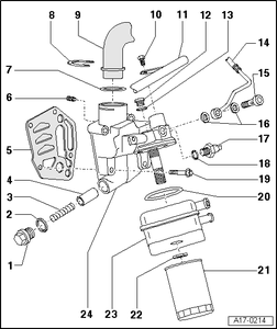

    при снятии его прям весь распотрошить, чтоб почистить? (№1, 4, 6) Чтоб снять № 23 обязательно сливать антифриз?

    Я не потрошил. Отсоеденил тока то че мешало снять. Чеб снять №23 антифриз сливать не надо. Открутишь фильтр и гайку №22 Прокладку под №5 заменить. Шняга скапливается на её жабрах и полости рядом с ней(в маслоотделителе).

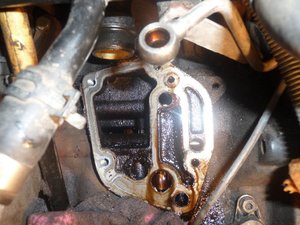

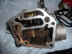

    Снял я, значит, кронштейн крепления маслянного фильтра (схема выше) и открутил на нем все, что можно было открутить и промыл... № 4 был закисшим в верхнем (скажем так) положении со стороны 3 (плотный битум)... Насколько я знаю должен быть еже клапан, кторый все время откручивается, который не дает маслу стекать из блока (№6 если я правильно понимаю), так вот, чет я эту фигню не увидел... фото ниже (где он должен находиться?)

    Два вопроса: Какое масло льёшь? Какой пробег?

    Castrol_EDGE пробег 180000. У тебя такой же движок как и у меня - есть там редукционный клапан или нет? На форуме часто встречается что он откручивается и масло с блока стекает в картер, а тут, у себя, я его совсем не увидел или когда кронштейн фильтра снимал он уменя под машину упал....тогда...куда его вкрутить?

    Мистика! Но редукционников помоему у нас 2. Один в насосе второй в кронштейне масло фильтра. В бошках помоему тока на V-образниках. Мог вклинить в положении "открыто" редукционный насоса. Проверишь отпишись. У мя пробег 300 но такого солидола небыло. Были сухари рыже-коричневые два кармана. ИМХО-смени производителя масла.
