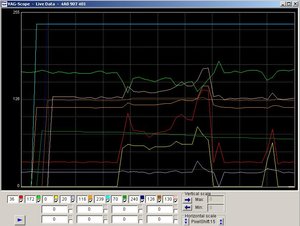

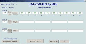

    Сделали диагностику, за что огромное спасибо Борису (Borisas). Результаты несколько странные. Выводит ошибку 0050 неправильный момент впрыска. Странно то, что по идее с таким углом машина вообще не должна заводиться :rolleyes: . Если есть спецы в ветке гляньте одним глазом, может возникнут какие-то идеи...

    Естественно,с таким углом (167) будет сразу писаться ошибка 00550.А вот заводиться с таким ранним зажиганием будет очень хорошо.И диагностика начала впрыска проводится ТОЛЬКО в режиме базовых установок.При этом отключается коррекция угла блоком кправления и активизируется функция TDI Timing для установки угла по графику.Все остальные параметры в норме.А какие ошибки были на момент первого подключения?

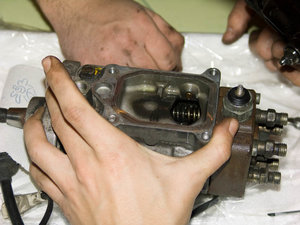

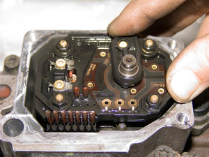

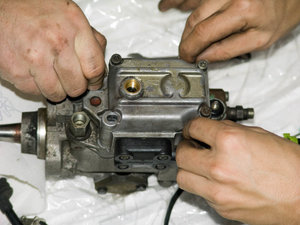

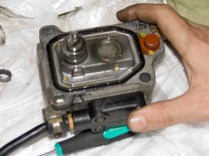

    Фотографии для тех кто хочет знать что находится под крышкой насоса, но боится ее открутить :D . Насос регулируется и описывал serguei, единственное что надо добавить - перед регулировкой насоса нужно высверлить кампаунд (на фото виден - красного цвета) залитый после регулировки насоса на заводе. Он не дает крышке смещаться.
    Насос мы отрегулировали, момент впрыска выставили точно по ТДИ таймингу, дорожка потенцометра в хорошем состоянии. Отрегулировали обогащенность смеси, 11 в четвертом поле. Заводится без проблем, появилась тяга на низах. Я уже и забыл что она умеет так ездить. :rotate: Обгоны на пятой передаче происходят играючи. На низах тяга равномерная, затем турбоподхват и полетели :). Не дымит, заводится без проблем. Двигатель теперь работает мягко :). Раньше дымила при интенсивном разгоне на оборотах выше 3000, теперь не коптит. В общем - куча положительных эмоций :rock: .
    Но как и в любой бочке меда есть ложка дегтя. От глюка с педалью газа я так и не избавился. При полном прогреве (перегреве?) двигателя машинка слегка тупеет, что, впрочем, при езде теперь ничуть не мешает. Точно так же на стоящей машинке нажимаешь немного газ, обороты растут, а потом падают как будто педаль и не нажата вовсе. Еще из замеченого... Машинка поработала на холостых около часа, двигатель стал странно работать... Не троит, но как бы задушенный, сильно вибрирует, загорается лампочка Check engine, появляется спорадическая ошибка с управляющей форсунки с датчиком. Температура двигателя по приборке 90 градусов +/- пять градусов, дальше не растет. Куда копать? Смотреть что с охлаждением и датчиками, или копать в сторону управляющей форсунки? Как ее проверить?
