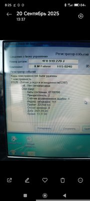

    Привет форумчане. Чтобы не плодить темы, пишу здесь. После замены лобового стекла перестал работать датчик дождя и появилась ошибка. Прошло некоторое время, пока заметил это, не стал к установщикам обращаться чтоб исправили, хотя они вряд бы смогли...
    Напряжение на разьемах датчика: +12В, масса и на сигнальном +11,5В и это при выключенном зажигании. При включении зажигания также, только на сигнальном около +8 В.
    Утром выходишь к машине, там слой снега сантиметра 3, а на месте датчика снега нет, он расстаял. Получается датчик постоянно греется и работает? И это постоянно замечаю, когда снег. Пока что снял датчик, посмотрю под микроскопом. Что скажете?
