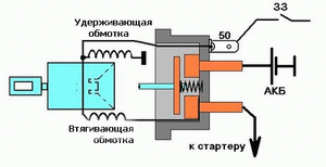

    Ну вот, похоже причина найдена.
    На втягивающей оказывается две обмотки.
    Одна втягивающая, другая удерживающая.
    Вот похоже удерживающая и глючит.....
    P.S. разобрал одну втягивающую ( одной больше, одной меньше ), размотал обмотку, всё идеально.
    Похоже причина в другом.
    Пришел к единственному выводу ( на данный момент ), что то с аккумулятором, возможно недозаряжен, поставил на зарядку.

    Интересно... А что помешало попробовать хотя-бы промыть бендекс, как советовал Grigoriy, раз уж на замену нет заведомо рабочего!? Бендекс тоже можно проверить в снятом состоянии. Можно зажать его обойму в тисках (через брусочки деревянные, естественно), а его шестерню, которая контачит с маховиком, крутить газовым ключом... В одном направлении она крутится "от руки", а вот во втором прокручиваться не должна! Газовый ключ поможет проверить так-ли это! Запросто может быть, что и в другом направлении будет прокручиваться, правда, с гораздо бОльшим усилием! Это и будет сигналом о том, что бендекс безнадежно устал, выбился из сил и просится на пенсию!
    Насчет втягивающего вариант, конечно, не исключен, но... Раз второе втягивающее было снято с рабочего стартера, то вывод, что дело не в нем, по-моему, напрашивается сам собой!? Или я не прав!? Назад бендекс немного уползать на снятом стартере может запросто, видел такое не один раз на абсолютно рабочих стартерах! Люфт в вилке никто не отменял! Я-бы еще обратил внимание на медно-угольную втулку, которая находится в бендексе, внутри шестеренки. Когда ее разбивает и съедает, то бендекс перекашивает на валу и сопротивление маховика выталкивает его из зацепления! Болтанки бендекса в радиальном направлении быть не должно по-хорошему! Может быть небольшая выработка (две-три десятых миллиметра), которая не скажется на работе стартера и бендекса, а вот бОльшая выработка - это совсем нехорошо! Кстати! И втулка в крышке стартера медно-угольная тоже должна быть без зазоров, а иначе удачи не видать!

    Тебе сразу написали меняй бендикс. Шестерня находится в зацеплении, а вал стартера прокручивается в обгонной муфте (бендиксе)
    Втягивающее тут на причём, у него две обмотки втягивающая и удерживающая, при их неисправности стартёр не включится.
