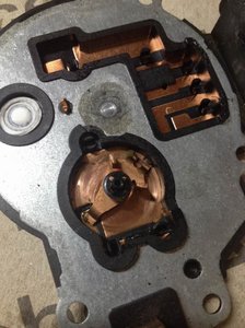

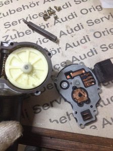

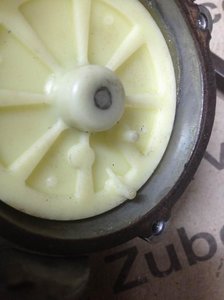

  13. Andronoidd
    Andronoidd Живу я здесь
    10 авг 2006
    2.367
    Nissan
    Как в итоге правильно собрать? фото в теме недоступны уже..

  15. Andronoidd
    10 авг 2006
    2.367
    Nissan
    Просто собрать не получится. Надо бегунок выставить в правильное положение. Кто разбирал отзовитесь..

  18. Andronoidd
    10 авг 2006
    2.367
    Nissan
    Разобрался. Бегунок на контактной группе должен стоять как у меня на фото. Просто получается мотор без трапеции включать нельзя, сбивается.

  20. BRATISLAV
    BRATISLAV Новичок
    6 янв 2019
    1
    Украина
    Всьо делайте как на фотке,проблема в том чтоб контакт стоял как на фото,и всьо у вс заработает,ето не причина в реле, а в самих контактах.
