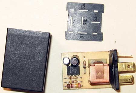

    Замена реле, регулировка дворников

  11. Sarkozy
    Sarkozy Участник форума
    19 янв 2011
    160
    финик
    такая же проблема, нужна хелпа
