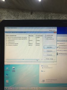

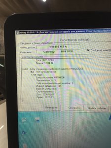

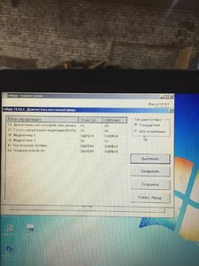

    Приветствую всех, подскажите пожалуйста может есть мысли.
    Проблем в следующем, не с того ни с сего вырубился MMI, сначала пропал звук, через минуту вырубился экран.
    Далее включается, секунды на 3-4 и снова вырубается.
    Что делал- спец приблудой закольцевал усилок( усилитель обычный) - MMI начал включаться. Подкинул другой усилок все тоже самое, как и было.
    Сканы прикладываю.
    Первый скрин с подключённым усилителем, второй с закольцованным усилителем.
    Предположения менять cd плеер?

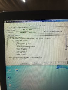

    Ещё скрины по ошибкам

    25 фев 2014
    8.651
    А что если поставить другой 47 блок и закольцевать CD ? Так не пробовали ?

    Ок, попробую так сделать.
    По Отдельности кольцевал, усилитель, cd плеер, cd чейнджер. Ситуацию не изменило это.
    Теоретически возможно ли, что сразу два устройства вышли из строя или вряд ли? Может ещё одно оптическое кольцо использовать?
  11. Ден 116
    Ден 116 Новичок
    17 окт 2018
    16
    Татарстан респ.
    А6 С6 2004г
    Проблема решена!
    Заменили блок комфорта, все заработало)
