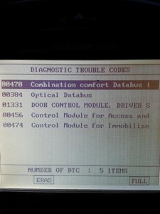

    Забрал машину с покраски, сутки от ездил поставил на стоянку. Утром глюк штатной сигнализации - итог села батарейка. Пока разбирался и мой акумм. стоял на зарядке кореш помог "" поставил свой акумм с обратной полюсовкой стал подключать задел искрануло , но не одел
    Итог Со штатной я разобрался . Новая проблема -- не работает ММI и вся музыка . Преды все вроде смотрел не выявил.
    Может где скрыт пред. на это всё?
    Ошибки есть вот такие
  10. Начинающийй
    Начинающийй Новичок
    12 ноя 2013
    12
    А6 3л 2004г
    Ни кто ни сможет помочь?

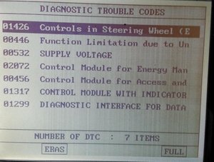

    #11 Xeus, 18 ноя 2013
    читай
    кстати, на втором рисунке 2 последние ошибки... там случаем на ошибка по E415? если да, то лезь в 5 блок и снимай ошибки
  12. Начинающийй
    Начинающийй Новичок
    12 ноя 2013
    12
    А6 3л 2004г
    На это спасибо , но мне вот с включением бы помогли. ну а потом уж руль. да по рулю я догадываюсь что скорей всего шлейф , так как
    при изменении положении руля - бывает всё работает (когда включался)
