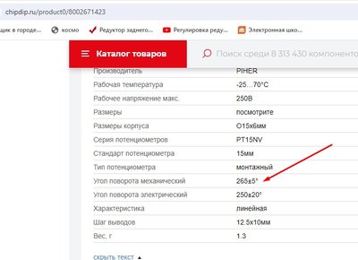

    Ну тут уже дело принципа. должно быть решение то, чтобы потом могли другие отремонтировать сервопривод поменяв резистор за 150-300 рублей. Так что парни, давайте придумывать, что предпринять далее. Может кто вкурсе, как называется такой резистор, я искал "потенциометр на 90 градусов", но фигня какая то попадается.
    Может как то дорожку напаять до рабочего слоя? Попробовал, припой не ложится:shuffle:
    Кстати на чипдип есть в характеристиках рабочий угол, но поиск там отстойный, можно сказать не работает.

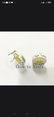

    А каким ты резистором заменил не исправный?

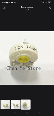

  12. MCIRI
    MCIRI Живу я здесь
    21 янв 2009
    2.891
    Аргентина
    A 100 4B 1.8 88г.
    Как тебе такой?
  13. MCIRI
    MCIRI Живу я здесь
    21 янв 2009
    2.891
    Аргентина
    A 100 4B 1.8 88г.
    Он же.

    да
    сервы внутри одинаковы, я разобрал 3 штуки уже. Пришел к выводу что на 5кОм, предположительно угол измерения 120 градусов, мерил угломером. Распайка идентична. У меня 2 рабочих из трех, так что сравнивал их.
    И это я уже сделал, поменял красный и синий сервопривод, ошибки сразу поменялись, где была ошибка-пропала, где не было-появилсаь. Поэтому я и пытался подогнать настройку резистора синего к красному(без ошибок который)
    И это я сделал, вот тут
    https://www.audi-club.ru/threads/gljuchit-blok-klimat-kontrolja.532527/page-8#post-13174670
    не уверен, просто у него угол 265 градусов против 120 рабочих

    короче, видимо, надо было вдвое большее сопротивление ставить.
  17. AlexxxCH
    AlexxxCH Завсегдатай
    1 фев 2007
    618
    Липецкая обл.
    была Audi 80 1.8JN; сейчас Audi 100/45, 92г, AAH 2,8, кватра, климат...
    #177 AlexxxCH, 22 окт 2023
    уже заказал на 10кОм, но боюсь, как бы MCIRI не был прав, и климат ждет в обоих крайних направлениях на 3 и 4 пинах близкое к 0,3-,0.6 кОм сопротивление.
