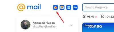

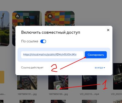

    ты не правильно делаешь, загрузил в облако маил, к файлику подводишь курсор и на нем появляется снизу поделиться ссылкой, вот на нее и нажимаешь, потом копируешь ссылку и ее сюда вставляешь
    а ты полностью путь скопировал, что не верно

    Это в приложении делается или можно прямо в маил ру?

    я на маил ру делаю, там облако выбираешь
