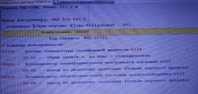

    Блин, понял я, до чего ты докапался :rolleyes:, это я скопировал текст из старого файла, и редактировал его. с фотки сделанной на тел., так как флешки в момент диагностики не было. Ну и не верно отредактировал.:shuffle: ФОтка ошибок ниже
    В общем заказал два резистора, приедут через 5-6 недель....:shock:

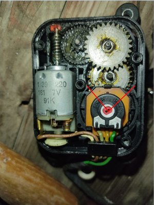

    В общем приехал резистор с ОЗОН. Пошел интегрировать его в сервопривод.
    Впаял, все вполне нормально встало, сопротивление меняется плавно.
    Диапазон резистора установил как на фото, показал красными линиями.
    Сделал базовые установки, но фиг мне, та же ошибка:
    00601 - Потенциометр электродвигателя центральной заслонки-G112
    09-00 - выход из диапазона адаптации (больше верхнего предела)

    ....в общем долго я мучался с регулировкой сопротивления, крутил вертел туда сюда. И по VagCom пытался подогнать, и по сопротивлению сравнивая с "красным" сервоприводом. Всегда одна и та же ошибка:
    Методом проб и еще раз проб пришел к выводу, что начальное сопротивление в одном из крайних положений рычага должно быть 0,55-0,63 кОм - тогда там моторчик прямо видно приостанавливается и плавно("рывочками") подходит к стопору.

    ...далее, если я установил сопротивление в одном крайнем положении 0,55-0,63 кОм на "синем" сервоприводе, то в другом крайнем положении я получил 1,71 кОм. А на "красном" диапазон сопротивлений 0,57-1,53 кОм - может в этом дело, 200 Ом разница!? :shock:

    ну и конечно же я тогда попытался, подогнать "синий" к сопротивлению 1,53 кОм, подогнал, и сразу получил ошибку в VagCom обрыв или к.з. резистора или моторчика, чет подзабыл. :shuffle:
    А почему, да потому что при 1,53 кОм с одного положения, в другом мы получило 0 Ом сопротивления, резистор просто уперся в крайнее положение.
    Пытался я и 0,18 кОм(меньше не получалось) ставить, но получал 1,63 к Ом с другой стороны, и ту же ошибку. И притормаживать рычаг начинал намного дальше от стопора. Я думал может в VagCom напишет ошибку выход из диапазона адаптации (меньше нижнего предела) - нифига
    Получается, что начало точно в диапазоне 0,55-0,63 кОм. Под него и настроил, хотя бы в одном положении не с разгона в стопор врезается))
    Что же блин, нужен резистор на 4,7 кОм или 4,5 кОм !???? :flirty:
