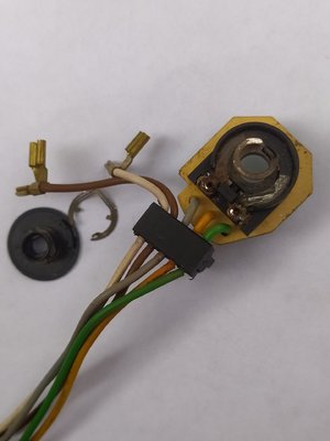

    Смысл? У протёртого/изношенного/гнилого резистора сопротивление ушло.
    Причём, намного.
    Кроме того, какой попало (если подбирать из имеющихся похожих в радиомагазинах) туда не воткнёшь: переменные резисторы бывают с разными характеристиками: от линейных до логарифмических.
    Если бы ещё у нового мерять - тогда смысл бы был...

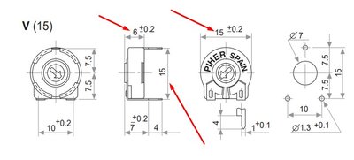

    Размеры сходится, есть некоторые мелкие расхождения..
    Первая левая верхняя стрелка так же 6 мм, вторая правая верхняя стрелка 15 мм. Нижняя стрелка 16,1мм

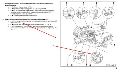

    И где здесь, хоть слово есть про " потенциометр электродвигателя заслонки регулирования температуры?
  18. AlexxxCH
    AlexxxCH Завсегдатай
    1 фев 2007
    618
    Липецкая обл.
    была Audi 80 1.8JN; сейчас Audi 100/45, 92г, AAH 2,8, кватра, климат...
    Прикалываешься?

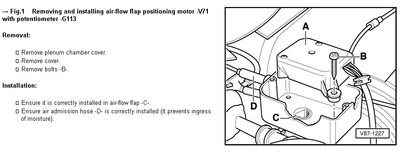

    Я чего то не въезжаю, ты картинки смотрел?
    На первой картинке
    4. Двигатель позиционирования центральной заслонки -V70
    ◆ С потенциометром двигателя позиционирования центральной заслонки -G112
    На второй картинке
    10. Двигатель позиционирования заслонки воздушного потока-V71
    ◆ С потенциометром двигателя позиционирования заслонки воздушного потока -G113

    Кто нибудь, сможет объяснить человеку, о чём я говорю.....
  20. AlexxxCH
    1 фев 2007
    618
    Липецкая обл.
    Походу мы друг друга не понимаем.
    При чем тут "потенциометр температурной заслонки G 92" - если у меня по нему нет ошибок?
