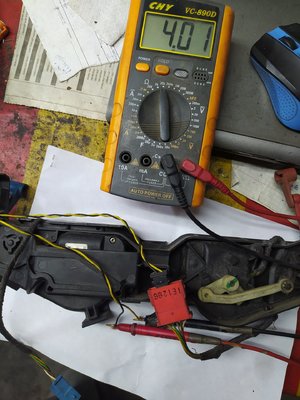

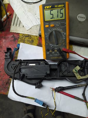

    Здесь , я опять соврал , что показания рядом, но почти рядом.
    Далее, я решил разобрать эти приводы, которые под крест. отвёртку и пропаять выводы́ и понаблюдать за сопротивлением..
    А почему ты наблюдаешь за 3 и 4 пинами? 4 и 5 пины вроде более информационные. Там показания меняются когда крутишь потенциометром, от 0.0 до той цифры что на 3 и 4 пинах.
    Так вот, пропайка ни чего не дала та что с синей фишкой и где показания сильно отличаются от других, а вот на 4 и 5 пинах этого потенциометра вообще ни чего нет
    И только в конце справа в каком то положении появляется ноль. Т..е. потенциометр негодный.

    Как я пришел к замеру между 3 и 4 пинами? Сейчас вот сижу, еще мысли пришли в голову, ну об этом позже....
    У меня ошибка по G112, и как бы я не крутил потенциометр, он всегда вне диапазона. Я много крутил, и даже для прикола полярность моторчика менял))) Потом подумав, решил, если у меня нет ошибки по G114, то почему бы мне не подогнать сопротивление к его показаниям, я начал как ты говоришь, мерить между 3 и 5, 4 и 5, но что за фигня сопротивление разное, и в моем случает очень сильно отличается от G114.
    И тут я думаю, а дайка общее померю сопротивление, а оно в моем случае чуть ли не в 5 раз разное. Вот так я пришел к 3 и 4 пинам))

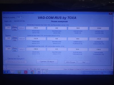

    Еще обратил у себя внимание, после каждой адаптации у меня выскакивали ошибки:
    3 Найдены неисправности:
    00799 - Датчик температуры охлаждающей жидкости - G110
    30-10 - обрыв цепи/к.з. на плюс - Спорадическая
    00601 - Потенциометр электродвигателя центральной заслонки-G112
    09-00 - выход из диапазона адаптации (больше верхнего предела)
    00604 - Потенциометр электродвигателя заслонки воздухозаборника-G113
    Я их стираю, и больше их не вижу, появляются они после адаптации. Кстати надо сегодня посмотреть что за ошибки напишет.
    Блин ну не может же клима сама высчитывать разницу сопротивлений по потенциометру, и запоминать где остановился рычаг. Я думаю есть 5 кОм, и вот начало (предположительно, допустим) от 1,5 кОм. а конец допустим на 3,5 кОм. и она смотрит на эти значения.
    А вот сейчас сам сижу и переосмысливаю, блин, у меня ведь на этих потенциаметрах G112 и G113 как раз сопротивление больше чем 5кОм. Может я и не прав конечно...
    "выход из диапазона адаптации (больше верхнего предела)" - вот эта фраза не про сопротивление надеюсь?
    Еще мысль пришла в голову. попробовать поменять фишки красную с синей местами и сделать адаптацию, посмотреть что будет.) И если ошибка будет на красной фишке, то тогда сопротивление играет роль.

    В общем как и говорил, сходил и поменял я фишки местами и после адаптации получил ошибки:
    00602 - Потенциометр электродвигателя заслонки пространства ног и заслонки размораживателя-G114
    Синий разъем теперь без ошибки
    Это просто был тест, так я проверил сервопривод, точнее потенциометр, выше ошибки не верные!!!

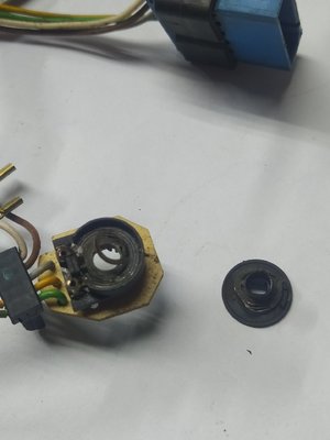

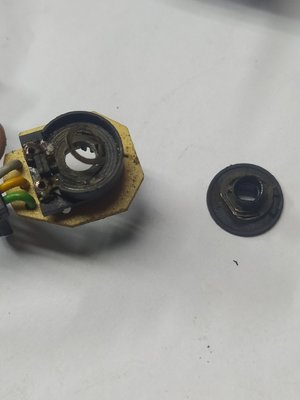

    Да похоже, на v70 потенциометр менять надо и на температурном сервоприводе. Сегодня разобрал потенциометр который я забраковал, там всё сгнило. Вода!

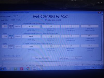

    А еще, после адаптации, вот такие показания на климе.
    На G92 и G114 одни, а на G112 и G113 другие в первом столбце.
