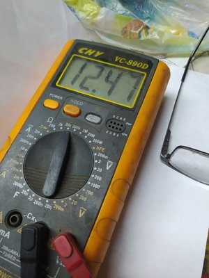

    Я дико извиняюсь ,но на синей фишке не 2.4 кОм, а 12.4 кОм

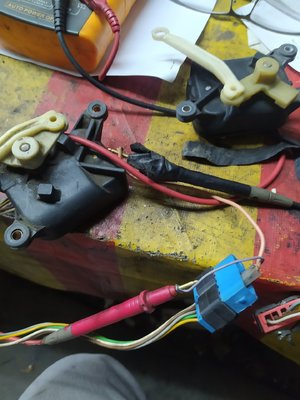

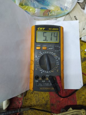

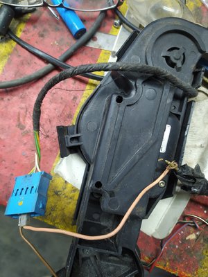

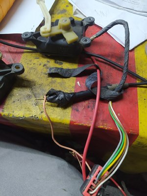

    IMG_20230911_151740.jpg IMG_20230911_151729.jpg Сегодня, так и не попал на работу, с утра поехал А8 заводить, так весь день и провозился. Теперь завтра. Хотя вчера всё замерил, сфотографировал и как то́ случайно стер. Вот здесь синий разъем, и красный где то 5.0 или 4.9 или даже то же 5.1.
    А ты все вы́воды́ пропаял или только те которые стрелкой пометил?
