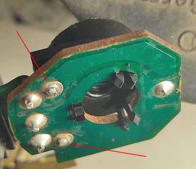

    В общем добрался я до моторчиков, разобрал их продул компрессором, смазал смазкой.
    Так же пропаял контакты на резисторе, а то подозрительные, как будто с трещинками.

    Кстати, кто нибудь разбирал сам этот резистор, что на фото?
    Это фото моего резистора

    по стрелкам видно как будто трещины. если все совсем плохо - в каталогах piher надо искать.

    Резистор промывал в спирте не разбирая.
    По температурной ошибка непостоянная
    08.3 Нестабильное нарушение контакта в цепи датчика положения смесительной заслонки G92
    и именно по потенциометру
    а по центральной заслонке
    11.5 Блокировка датчика положения центральной заслонки G112; электромотор зациклен, программное обеспечение стремится устранить причину блокировки
    надо разбирать мотор и чистить от щеточной пыли

    Просто макал именно в спирт прямо платку саму? Не разбирая?
    Этим сегодня займусь.
    Вчера только разбирал и чистил моторчкик, работает он исправно. Контакты потенциометра там же пропаивал, вот только не понял как его промыть, он закрытый.

    Опустил в спирт и крутил ползунок.
