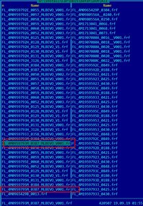

    какая прошивка у тебя дверных блоков
    покажи кусок лога для блоков
    Address 42: Door Elect, Driver (J386)
    Address 52: Door Elect, Pass. (J387)
    Address BB: Door Rear Drv (J388)
    Address BC: Door Rear Pass (J389)
    может и не все, официалы не всегда на последние прошивки обновляют

  12. going
    going Живу я здесь
    28 авг 2014
    2.436
    Q7 3.0 TDI 15
    последняя 387
    посленяя 387
    тогда не стоит обновлятся :) прими просто для информации :)
    zlt нравится это.

    #53 zlt, 26 май 2021
    Понял.
    Машина у меня октября 2020. Замки производства 04.09.2020 передние и 05.09.2020 задние. Так что немного странно, что на Вашем скриншоте файл 2019 года типа новее.
    Вполне возможно, что прошивкой замков латают и не их ошибки.
    Значит можно будет пожаловатся, что бы обновили :).
    А на что жаловаться то? Как я понимаю, списка проблем в свободном доступе нет?
