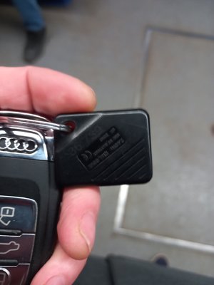

    У меня обычная метка стоит.
  7. Ice_B
    Ice_B Новичок
    6 фев 2023
    17
    Вот она

    Она срабатывает корректно? Если ошибок нет в момент запуска, а все они разом появляются в момент начала движения, то первым делом нужно поменять батарейку в метке.

    Сел. Завел. И через секунд 20 понеслось...

    Ещё раз: метка корректно срабатывает?

    Вопрос решился.
    Заменой батарейки в метке. И устранением ошибки в сервисе. Какой код не знаю. Но электрики долго возились.
