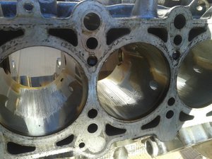

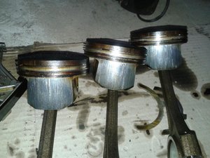

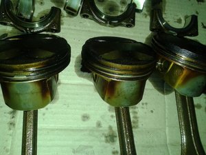

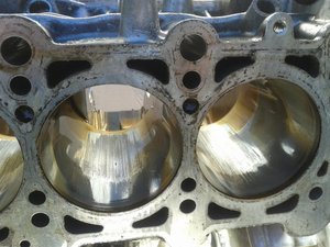

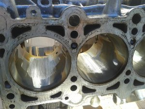

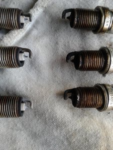

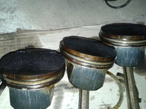

    Ну вот друзья мотор разобран выкладываю фото стенок цилиндров и поршня, четыре поршня под замену, гильзовка 6 горшков, цепи под замену но натяжители и успокоители в отличном состоянии.

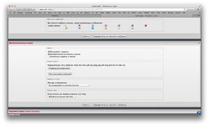

    Подскажите как фото добавить?
  13. deir77
    deir77 Завсегдатай
    25 мар 2014
    810
    A6/C6 2.4 BDW 2008
    #113 deir77, 16 фев 2015
    ну вот получилось загрузить.

  16. Stepa 31
    Stepa 31 Участник форума
    25 июл 2012
    390
    А6/C6 2.4
    Добрый вечер
    У меня тоже мотор разобран и в 4 и 6 цилиндре такие же задиры
    Какие гильзы , поршня, кольца будешь ставить?
  17. deir77
    deir77 Завсегдатай
    25 мар 2014
    810
    A6/C6 2.4 BDW 2008
    Добрый день, сегодня отдал в гильзовку сказали дня два гильзовать, так как алюминивый блок за одну проходку не расточишь, на один горшок, часа 2 уходит. Гильзы там же подбирать будут, под стандарт. Мастер что мотор разбирал обратил внимание на то что задиры там где форсы распыляют, вроде бы такая проблема на ТФСИ? на наших вроде не льют, к стати стук был от поршней а по звуку как гидрик.
