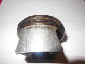

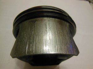

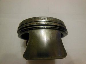

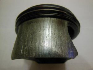

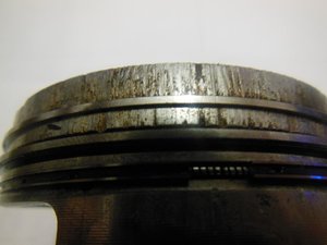

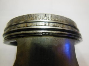

    По чугуну колец этого размера для BDW нет ! Есть только для никасила их и ставят после гильзовки в родные поршни ! Если конечно они живые и не требуют замены что очень редко обычно и поршни меняют ! Я меняю ! То что может быть с поршнями на BDW привожу фото
