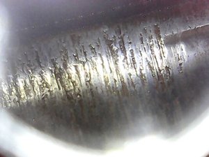

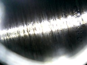

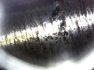

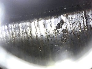

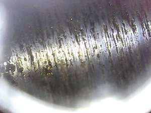

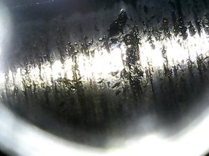

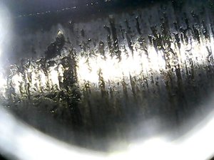

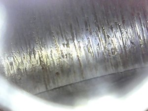

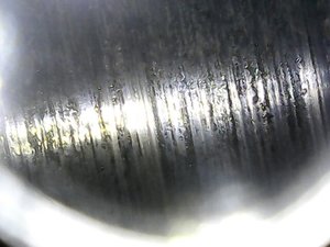

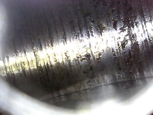

    Я когда мотор искал сразу эндоскоп себе купил, все моторы которые были в Москве посмотрел, все го...но!!!
    Во всех, БЕЗ ИСКЛЮЧЕНИЯ, были задиры и "раковины".
    Поэтому в итоге было решено гильзовать.
    200 км, полет нормальный, мотор шепчет)))
    Ну и фото моего 5 цилиндра, через эндоскоп.
