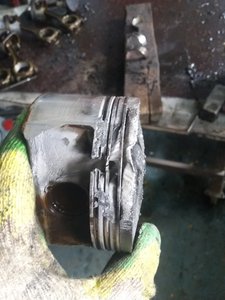

    20170211_152552.jpg 20170211_152548.jpg 20170211_152531.jpg 20170211_115754.jpg Попал тоже на ремон мотора.

    Если кольца заменить :)

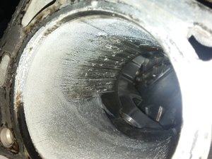

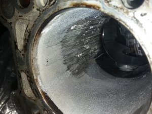

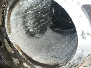

    Всем доброго. Тоже поймал задиры в левой голове. Двигатель уже разобран. Скоро будет отдан на гильзовку. У меня вопрос по кольцам, чем отличаются vag 06E198151P от vag 06E198151D? Размеры вроде те же 81,01, только для второго варианта колец по экзисту идут ещё и более дешёвые аналоги.

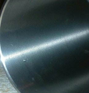

    И ещё вопрос по гильзам. У меня на гильзе есть маленькие бороздки горизонтальные. Это и есть хон? Просто на фото deir77 где блок уже загильзован, таких бороздок вроде нет.

    Вобщем блок загильзован, осталось собрать двигатель. Что касаемо гильз и зазоров. Внутренний диаметр указанных гильз на самом деле идёт без хона, диаметр меньше 81 мм и под поршень наш не подходит, с ним ещё надо работать. Мастер расточил внутренний диаметр под каждый конкретный поршень исходя из его размера с зазором 0,04 мм.
