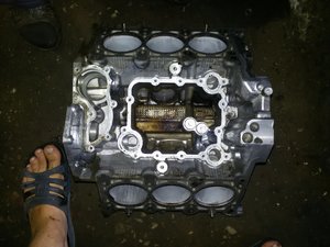

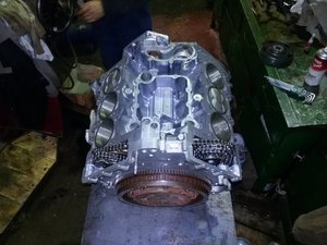

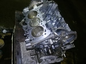

    в целом картина выглядела так:
    все,с начала разбора до момента пуска двигателя заняло 15 дней.
    почему заморочился по вкладышам,шатунные в норме были но за одно и их заказал,а вот коренные вкладыши были с небольшими задирами.коленвал не точил/просто вкладыши заменил,так как на шейках коленвала не было как таковых повреждений только на вкладышах.
    вкладыши VAG 06E105561F011
    все остальное по факту износа: все 4 цепи,,натяжители и башмаки цепей,поршня все 6,плюс помпа и термостат и всего еще до кучи по мелочи.
    пуск был не сильно тяжелый,с третьего раза запуск с грохотом в первые 3-4 секунды (что вызвало страх) потом все утихло и затарахтело.....
    в целом все обошлось в 87т.р.
    Все делали сами с приятелем вдвоем. он моторист и ему любопытно было залезть в такой мотор-а мне для личного опыта.
    ВСЕМ ПАСИБО КТО ПОМОГ И ОТОЗВАЛСЯ!!!! вы реально внесли фундаментную помощь в мой процесс!!!! всем низкий поклон-не прощаемся!!!!
