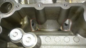

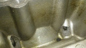

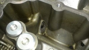

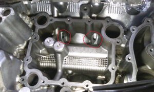

  7. Vadim_L
    Vadim_L Участник форума
    17 сен 2008
    319
    A6 C6 2.4 2007 BDW
    Всем привет. Купил гильзованный двигатель без навесного, перед тем как ставить сняли маслоотделитель и увидели с мотористом такую картину (на фото). Так вот вопрос специалистам: насколько критичны эти два отколовшихся места? Мастер, который гильзовал и собирал, уверяет что это обычная практика для моторов BDW, ставь и не переживай, все будет ок. Прошу совета????:confused::confused:

  8. СЛАВИК 21
    СЛАВИК 21 Живу я здесь
    24 июл 2014
    4.304
    АУДИ Q7 3,0TDI
    эт че получается болты длинне чем надо загнали? или масло было в резьбе и боты закрутили туда ?:shock:
  9. Vadim_L
    17 сен 2008
    319
    A6 C6 2.4 2007 BDW
    О причинах можно только догадываться, интересуют последствия:shock:
