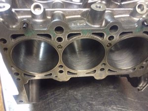

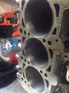

    Всем доброго дня! Прошу совета, хочу приобрести для личной эксплуатации гильзованный блок BDW (на фото), смущает толщина стенок между гильзами в данном блоке. Какие будут мнения?

    Возможно, что гильзы с буртиком?

    Перед тем как ставить голову, голова притирается к блоку? Или буртик для того чтобы гильза не провалилась? Стоит ли брать такой гильзованный блок?

    С другой стороны гильза просматривается?

    Не могу сказать, имею только такое фото

    Много нюансов. С каким натягом посажены гильзы? Если прослаблены? Под какой зазор внутренний диаметр гильз? Лучше, если работу от гильзовки до полной сборки мотора сделают в одном месте и дадут хоть какую-то гарантию. А так к кому ты претензии в случае чего предьявлять будешь? А возможно, что хорошо все сделано. По фото никто конкретно не скажет.

    Поэтому и прошу совета, что можно сказать про этот блок глядя на фото?:beer:

    Если речь про алюсиловые блоки, то без гильзовки не обойтись. Набери алюсил или силумал, почитай-многое прояснится.
