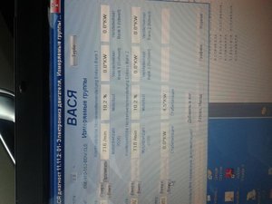

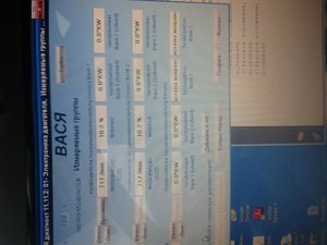

    Выкладываю груп. 90-94 Вопрос почему в двух последних окнай пусто
  13. karos
    karos Новичок
    7 июл 2014
    6
    а6 4f 2.4 bdw 06г.
    Привет! Посмотри тут http://www.audi-club.ru/forum/showthread.php?t=412860&highlight=%F6%E5%EF%E8 g
    А пропуски это нужно пробывать катушки менять местами, возможно дело в них.
    Если будет перескакивать значит они, далеше смотреть форсунки и компрессию.

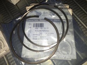

    Audi А6 С6
    Кому нужен комплект поршневых колец на гильзованный BDW?
    Оригинальный номер 06E198151P
    6 комплектов. Абсолютно новые, в упаковке!
