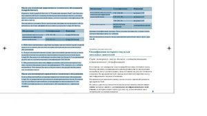

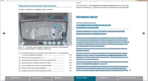

    #218 Xeus, 13 мар 2015
    это ппц какой-то... Человек который в первую зиму ушатал движек на задиры учит человека который 4-ю зиму отъездил какое ему масло лить! :D:lol::laugh:
    мой пост №168 не досуг почитать?
    К тому же если посмотреть даже сайт мобил 1 и подобрать масло для нашего BDW он предложит 5w30 ESP Formula, но никак не 3000 5w40. Интересно почему? :)
    в догонку выдержка из книги по эксплуатации и обслуживанию:
