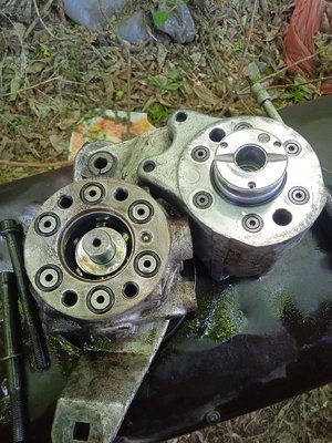

    Парни помогите определить гидронасос, подойдёт на а6с5 2,4 alf 1998г ? человек продаёт новый, пишет что он На Ауди-100, Б-4, Фольксваген, но незнает про а6с5. по Фото скажите тот или не тот очень важно ! а то куплю и не тот ([​IMG]
