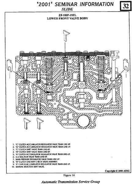

    день добрый.
    снял, разобрал на части, та что с жиклерами и пружинками под прокладкой и пластиной пока не трогал даже. прочистил остальные части с полной разборкой, но вот из этой части то что на картинке выпало: маленький желтый шарик, маленькая пружинка с пробочкой черной, имеющей 2 дырки на крышке. просмотрел все отчеты с переборкой и промывкой гидроблоков -нигде не нашел про эти детали, в каталоге зф тоже не обнаружил...
    фото деталек сделаю вечером, но если они должны быть - будет ясно и без фото

    неужели под №8 на картинке это они ?
