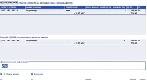

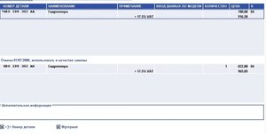

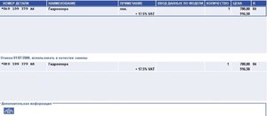

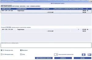

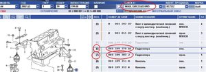

    А вы ещё больше верьте экзисту.:facepalm:
      68,6 КБ
      330
      32,2 КБ
      188
      60,3 КБ
      186
      44,1 КБ
      180
      36,7 КБ
      168
  13. Garage.Inc
    19 дек 2006
    17.632
    Литва
    cannondale sl2
    и получаем указанный b7 вариант 8E0199379BK/8E0199382AH
  14. stasraduga
    stasraduga Участник форума
    27 июл 2011
    208
    Focus 2+ 1.8 2008г
    Спасибо! Все наглядно понятно!
    Только почему аналоги дороже?
    А где можно купить как на иллюстрации 8E0199382AH - за 965,85руб?
