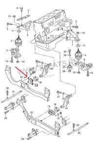

    сегодня в сервисе описал проблема небольшой но ощутимой вибрации авто.
    проверили гидроопоры, оказались живыми.
    а вот передняя опора немного просела.
    там есть рамочка, у неё есть небольшой ход по регулировке по высоте. примерно 5-7 мм наверное.
    как я понимаю, сама рамочка не несёт никакой поддерживающей двигатель нагрузки.
    ну так вот.
    мне эту рамочку немного передвинули вниз и закрепили.
    то есть когда жмёшь тормоз, двигатель немного проседает вниз, в моём случае на переднюю опору.
    немного имеется ввиду на несколько миллиметров.
    вообщем теперь вибрации почти не чувствуется!!!

    А по подробнее, что за рамочка такая?
    подрамник шоль? )

    номер VAG 8E0 199 335 K
      89,8 КБ
      221
  4. ASheff
    ASheff Заблокирован
    24 окт 2009
    32.814
    A4\B6 1.8TQ AT 04г
    А, опора передней опоры )
    ясно, пасиб.. но я менял переднюю опору, вибрэйшн остался один хрен..
  5. zakharov
    zakharov Участник форума
    26 ноя 2014
    325
    A4/B7 2.0 CVT 2006
    ну как я понял, у меня была минимальная проблема
