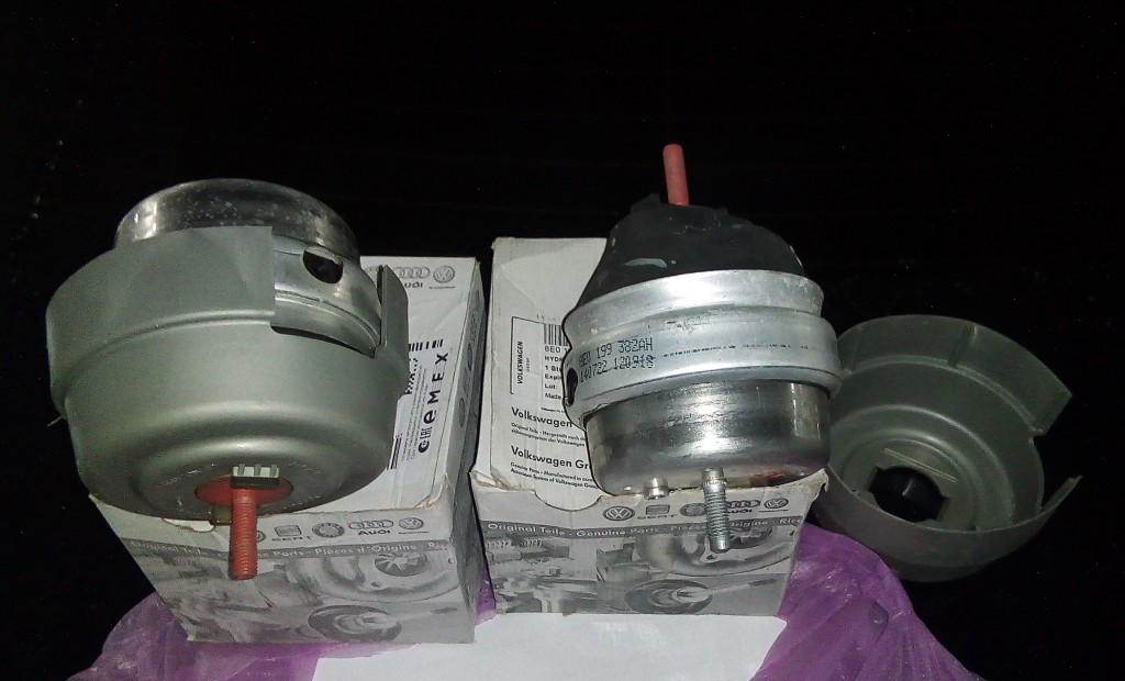

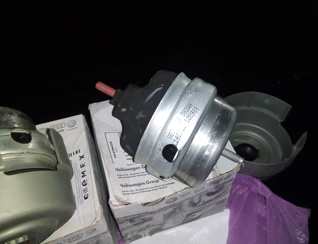

    кто-нибудь ставил PATRON PSE3086 ?
    вот тут автор пишет что на 1.8 ставил эти опоры (обе правые)
    но больше нигде подтверждения не нашел.
    у него какой-то 150-лошадный 1.8, а у меня AMB - подойдут ли они мне?
  5. cardiolog
    cardiolog Участник форума
    19 янв 2013
    456
    A6/С6 BBJ Q 05г.
    Кривизна маркировки не смутила?
    На родной всё ровно!
    Вот мой оригинал, справа родная.
    http://www.audi-club.ru/forum/showthread.php?p=9955996#post9955996
    Полтора года - полёт нормальный.

    Дык тоже кривая маркировка..

    Да не, вроде нормальные опоры, поменял - не жалуюсь..

    Вот и я, про то. Справа родная, с завода, всё ровно.

    Дык я про опоры кардиолога..) - он засомневался в твоих из-за качества нанесённых номеров и даёт ссылку на фото своего "оригинала", где номера тоже криво нанесены))).
    Походу их вручную маркируют.

    Они реально все такие. Тоже пару раз оригинал брал..
