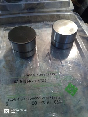

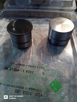

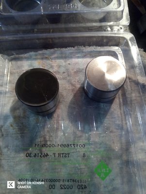

    Здравствуйте! И так, надоело мне слушать цоканье гидриков по утрам и вот решился на замену. Были приобретены гидрокомпенсаторы INA, Комплект 8 штук (в пластиковой упаковке) и 4 штуки из такой же упаковки, но донышки у этих гидриков - чёрного цвета! Барыга в магазине сказал, что это антифрикционное покрытие. Я конечно сильно засамневался, но барыга уговорил, да и других больше не было. Типа люди брали не жаловались (ну, а что он ещё сказать может). Геометрические размеры проверил микрометром у всех одинаковые. Клеймо INA чёткое, надфилем твёрдость проверил - всё вроде нормально!

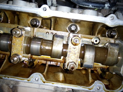

    В общем поменял все 12 штук, а так же проверил и прочистил клапана в развале блока. В результате несколько гидриков теперь цокают всё время, как на холодную, так и на горячуюю. Масло в гидриках не прокачивал и не стравливал, как были с упаковки, так и поставил. И ещё заглушил клапана сброса масла в ГБЦ. Может этого нельзя было делать, хотя например на моторе МС никаких сбросовых клапанов в головке нет.
