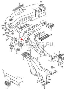

    Спрошу здесь, если ТС не против. Как добраться до узла сцепления в салоне. Заскрипела педаль сцепления немного и надо как-то смазать там все, но ведь туда добраться нереально, если только гинекологом не работаешь:D. Я думаю, дело пошло бы лучше, если снять воздуховод, помеченный на рисунке крестиком. Безымянный.JPG . Но толку это сделать у меня не хватило. Такое ощущение, что он вообще цельный (да и на рисунке целиком нарисован), или может саморез где-то притаился? Весь инет облазил - ничего не мог найти, мож кто сталкивался с этим делом?:help:

    Судя по отзывам, смазать помогает максимум на месяц.

    Тем более значит надо туда залезть и глянуть, чего там такое :spy:
