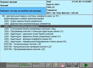

    Я захожу в "Ведомые функции" > 46 Центральнй модуль системы комфорта> J393 Кодировка блока управления и после этого прога пишет типа "в этой части можно менять настройки комфорта ,подключи диагностический разъем" ,нажимаю ОК и вылезает окно которое я выкладывал выше. При любом варианте введения данных в поля вылазит "Комутация с блоком комфорта не установлена" . А вот если входить в "Считывание измеряемых велечин" то прога все выдает и рассказывает от и до ?

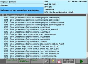

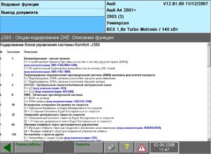

    Выбираю твою машину,тут всё понятно. Дохожу до система впрыска зажигания,выбираю её.Дальше,Режим работы - Ведомые функции.46 -блок -ОК,ещё одно окно - ОК, ещё ОК. Дальше -окно Вкакой стране авто. получил допуск, жму 2 - другие страны.Пишет нет связи, жму отмена,пишет нельзя идентифицировать блок,нажимаю на ОК и вот такое окно, дальше в главное меню (перейти) нажимаю - документ, ещё одно окно, внизу написано- показать.Нажимаю показать и вот.

    Спасибо ! Разобрался ,но того что мне надо не нашел .

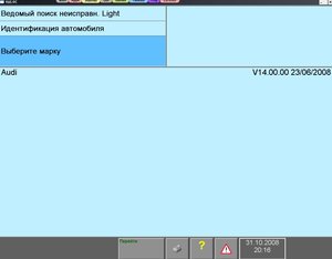

    Ну что война продолжается ! Кто смог поставить и заставить работать GFSLight 14 ?
    Делаю все так как описано тут http://torrents.ru/forum/viewtopic.php?t=1155735
    Т.е.
    1) Сначала запускаю GFSLight.msi все встает и пишет "Сексесфул сетап" так его раз так !
    2) Потом пытаюсь выбрать язык из Базового СD все встает и пишет lang rus чтоб ей !
    3)Пытаюсь запустить прогу ярлыком на Раб столе -хрен ! Чего то мелькает на секунду и ничего...
    Что не так ?
    И ведь старую сцуко снесла :hot: :cry2:

    Попробуй запустить сам бинарник с ключем -а -> C:\GFSLight\home\bin\GFSLight.exe -a

    Все с установкой победил ! Прога встала .Проблема была в следующем .
    1)Все надо ставить с диска(простой запуск GFSLight.msi из папки ничего не дает надо все что есть в GFSLight_V14.00.00 на диск а там автозапуском.
    2)Ошибка была из-за банально убитого CD-RW с Баз образом.
    Теперь еще одна проблема - при запуске документа/протокола на печать в PDF файл получаем :
    У кого как на печать отправляется - как это победить ?
