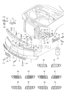

  12. daimond
    daimond Завсегдатай
    10 окт 2013
    985
    А6/С5 3.0
    а можите на схеме показать??)) есть такая же ерунда что и у тебя)

  15. daimond
    daimond Завсегдатай
    10 окт 2013
    985
    А6/С5 3.0
    покажи плиз на схеме где?)))
      91,9 КБ
      378
  16. ser_gr72
    ser_gr72 Старожил
    23 окт 2006
    28.174
    в номере 13

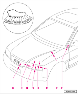

  17. МПС
    МПС Заблокирован
    18 июл 2011
    631
    Владимирская обл.
    Геометрия кузова
      42,5 КБ
      320
