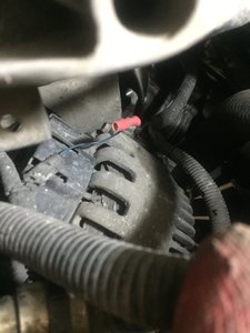

    Приветствую всех, проблемы с зарядом,
    Ошибки 02254 интерфейс к генератору
    02479 частичное отключение потребителей.
    Залез сегодня под машину, и возле гены проводок висит не пойму с какого места вылетел, подскажите пожалуйста кто знает, заранее спасибо.
