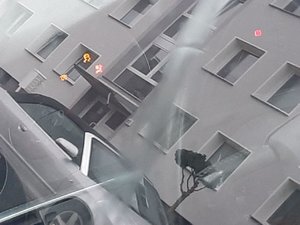

    Беда не приходит одна:lol:. После двух дневной паузы хотел выскочить на работу на Ауди. Подхожу к машине и сразу не понравилось, что машина не включила противотуманки при нажатии ключа. Подошёл поближе и увидел что приборка частично горит и двери не открываются с ключа или ключом. Отключил клемы аккумулятора в багажнике и поехал уже на другой машине на работу.
    Может быть что при таких симптомах умирающий генератор(точнее щётки) захватил с собой и аккумулятор? Батареи уже около 10 лет. Пару раз после починки генератора с утра обратил внимание что машина полу разряжена. Думал что это связанно именно с тем что я после ремонта гены на ней почти не катался. Но самое интересное, что дня два до этого я проехал на ней около 60 км и в конце поездки акумулятор показывал 100% заряда:shock:
