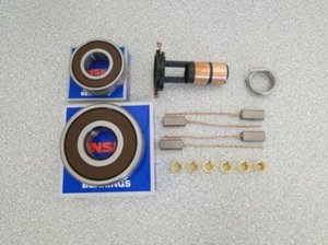

    Такой сет должен подойти? Он вроде универсальный NSK или есть оригинал от Valeo?
      34,6 КБ
      65
  8. Guru
    Guru Старожил
    11 апр 2004
    6.741
    Латвия
    Audi Q5 1G Sline 2,0 TDI q.
    Похоже на правду. Только если на продажу авто, может дешевле и менее геморно б/у воткнуть?

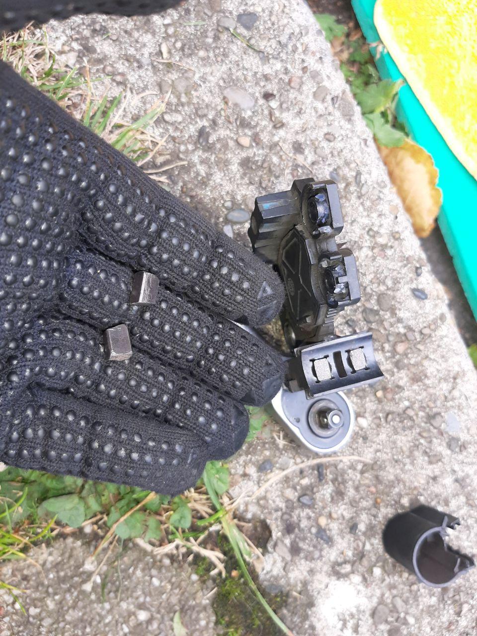

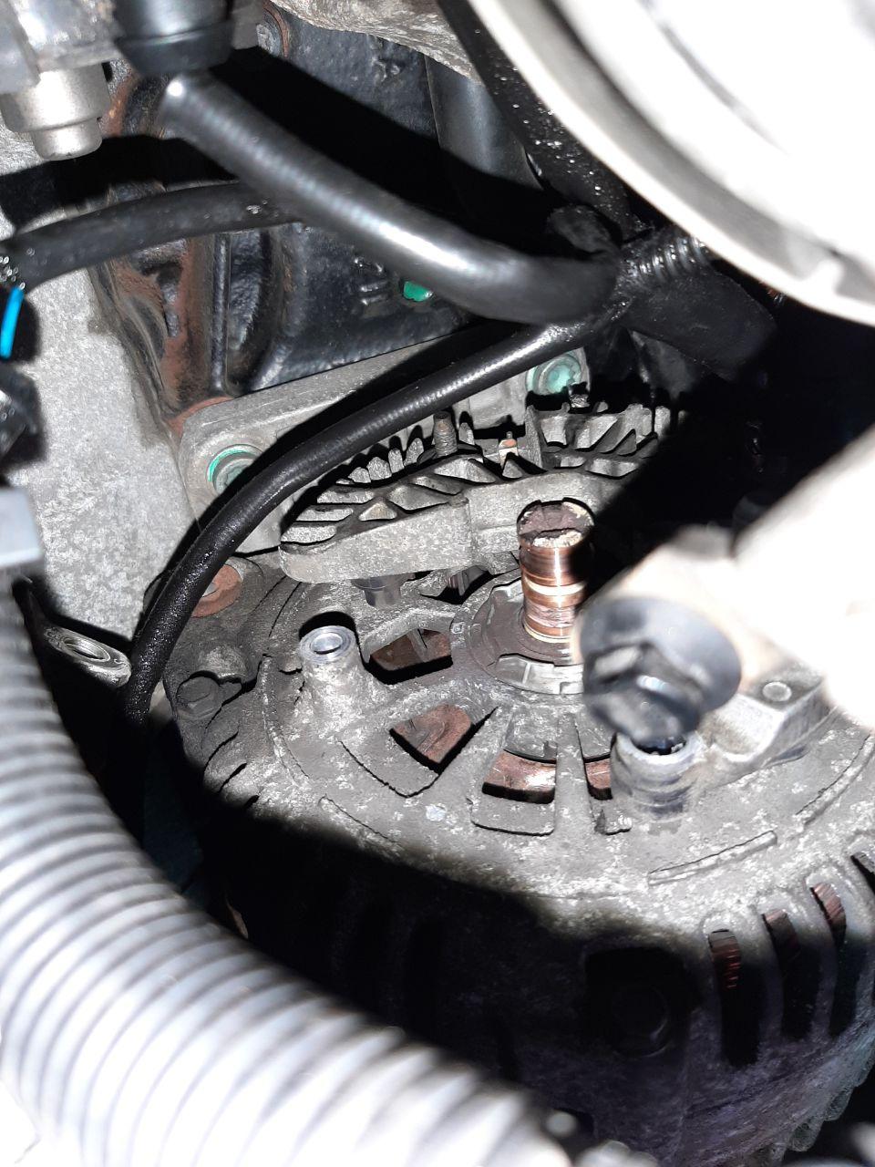

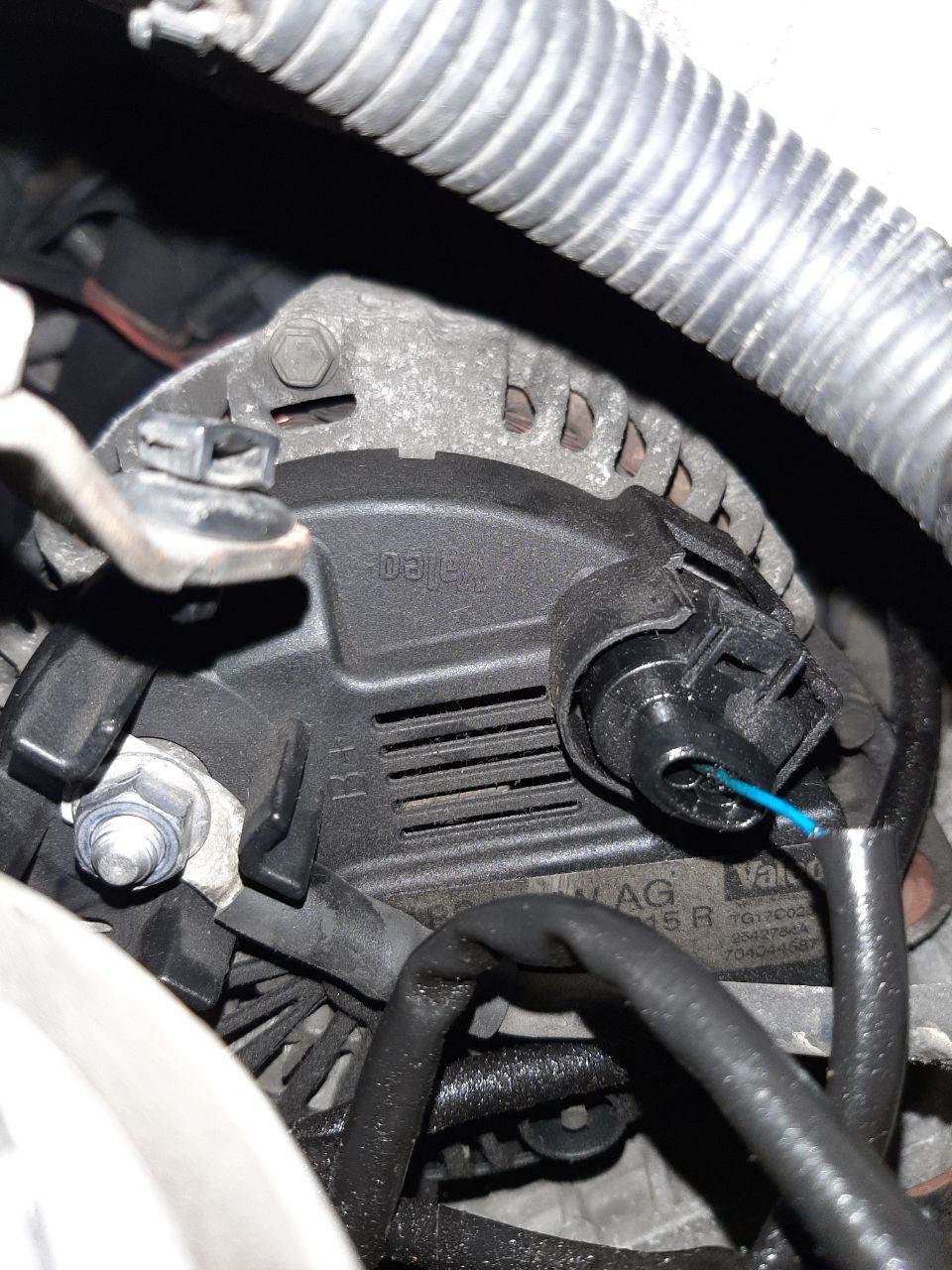

    Небольшой отчёт.

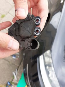

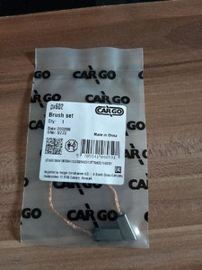

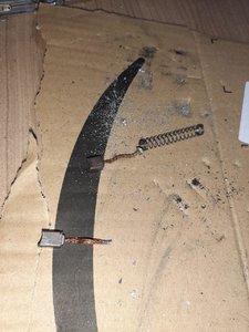

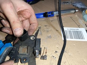

    Запчасти пришли. Выдался сухой день. Поднял машину. Открутил болты снял регулятор. Щётки оказались очень подуставшие. Начали паять. Пришли к выводу что концы нужно срезать иначе там ничего не снимешь. Срезали концы счёток с регулятора, выпаяли старые, и впаяли новые. Казалось бы всё, поставил и поехал :D. НО дурной собаке семь вёрст не крюк. Когда вставлял регулятор а именно счётки назад закрыл их сначала крышкой и случайно обломал(они из какого то странного материала то ли графит то ли уголь) когда насаживал на медную ось :facepalm2:. Заказал счётки заново, буду пытаться ещё раз на днях если погода позволит

    Конструкция такая, многие ломают при установке. Если генератор с авто снять можно проще заменить.

    Там же крышку сначала на регуляторе надо так одеть, что бы щетки спрятаны были (крышку как бы до половины одеваешь), а уже когда регулятор поставил на гену, крышку сдвигаешь до упора и щетки освобождаются из прижимаются к кольцам. Тогда не сломаются ни при каких условиях.
    Вот на фото. Крышка не до конца посажена на регуляторе
    https://a.d-cd.net/scAAAgOWu-A-1920.jpg
    https://a.d-cd.net/JCAAAgOWu-A-1920.jpg
  15. Тубабу
    Тубабу Живу я здесь
    8 ноя 2012
    3.581
    ноги
    Ага это если регулятор новый купить. А здесь щетками решили обойтись.

    Аналогично, если и щетки менять. Процедура та же самая. Крышку просто "взвести" надо перед установкой.

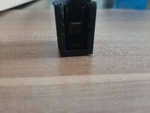

    Спасибо.Я к сожелению в спешке по неосторожности сломал верхнюю перегородку в крышечке для щёток. Думал когда придут щётки доломать и нижнюю. Сначала одеть регулятор на гену, а потом уже и крышечку. Она вроде кроме как защиты от мусора никакой другой функции не имеет и так же будет работать
