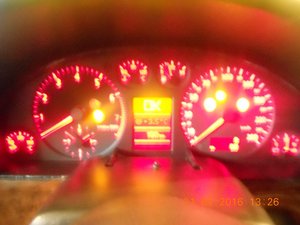

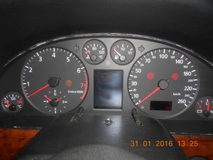

    Да откуда там ещё то? Лампа же гаснет после активизации генератора. Генератор заработал, лампа погасла.
    Что я не понимаю?
    Где что кто исправился?
    Я нихена не понил... :shock: Делать-то что?
    ЗЫ: сегодня внимательнее присмотрелся к лампе...
    Действительно, горит она тусклее, чем должна.
    По сравнению с ней, лампа ручника ярче раза в два.
    Может и вправду, очередная трещинка в плате.
    Холодно, блин, не желания ковыряться в машине с мультиметром. Жду тепла...

    Ты сначала написАл, что лампа зарядки
    Затем исправился, написАв
    Ну а раз сейчас у тебя
    - вопрос
    совершенно излишен. )))
    Ты и сам понял причину -
    Все лампы, загорающиеся при повороте ключа зажигания, имеют одну общую плюсовую линию (с клеммы 15); и если остальные горят с нормальной яркостью - ищи хреновый контакт лампы с платой или трещину в дорожке платы.
    Если не горит и еще что-то из этой группы - ищи и туда трещину.
    И морозы там пофигу. Печка в салоне не фурычит, чи шо? ))))))))
    ЗЫ. Хачу приборку с мультиками + БК! :cry::cry::cry:

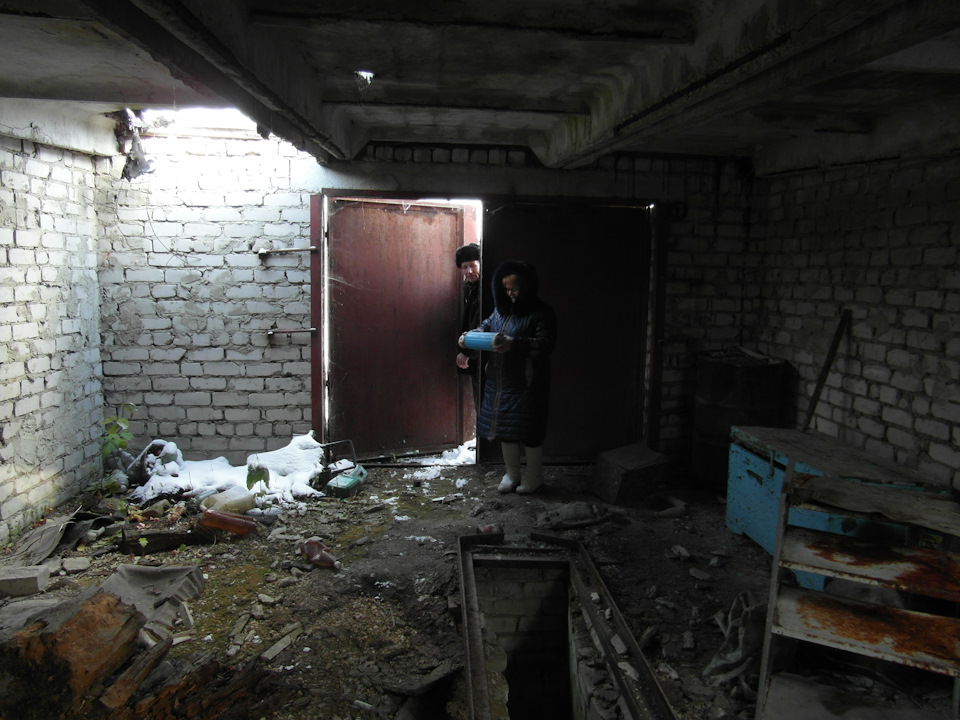

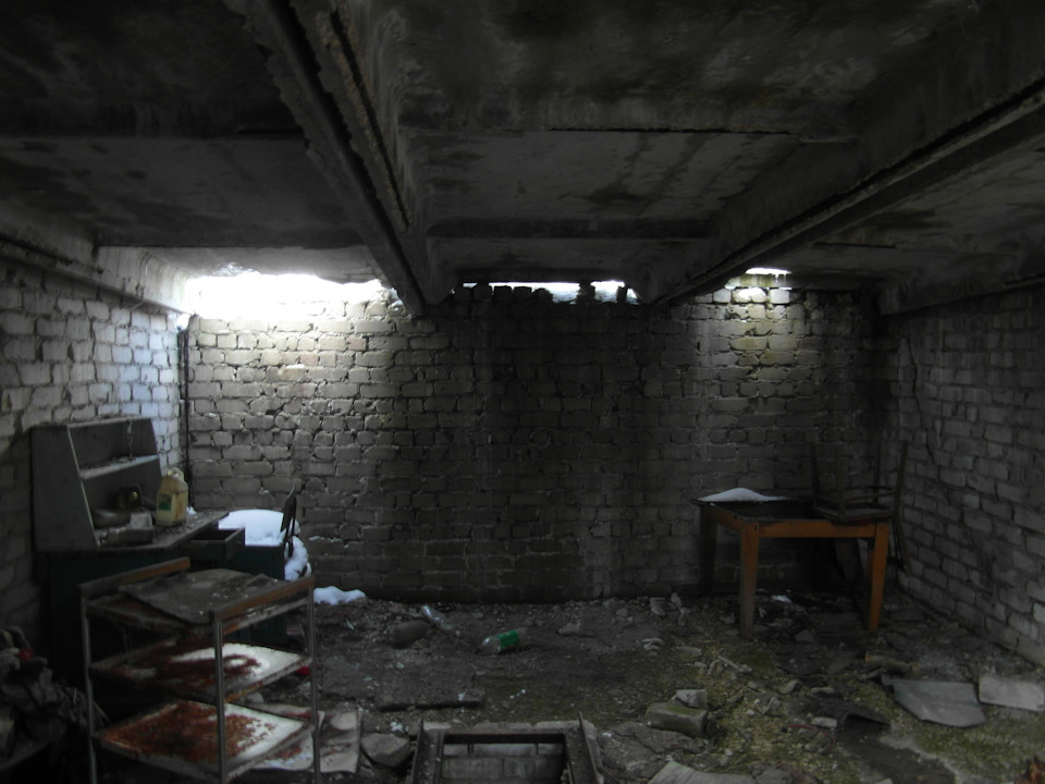

    А завтра поеду гараж покупать:
    И в потолке, это не светильники, это дыры в плитах.
    Жду тепла, нет возможности отремонтировать всё в тепле.
    Я не жалуюсь, просто поясняю, почему не хочу ковырять приборку в 25-ти градусный мороз.

    А Кожух ГРМ хде? :shock:
    Ёпт!!! :eek: Ты меня просто убил. :uhoh:
    Нелогично оно как-то. :D
    ЗЫ. Это и взаправду гараж? :shuffle:
    Вот потому и не купил еще. В раздумье, что лучше. :shock:

    Ты издеваешься?
    Колхозище жуткое с щелями по сантиметру и совсем не подходяшее по стилю. :bad:

    Кстати, не факт, что она раньше горела ярче. Это сейчас известно точно, что горит она тусклее, чем лампа ручника. А вот, как она раньше горела я и не скажу, может так же.
    Номиналы: ручник 1,2 Вт, зарядка 2,0 Вт. Это я когда мульты ставил, уточнил. Я её тогда попробовал на другу заменить, но ничего не изменилось. Так и езжу как дурак.
    Меня, так то, это не сильно тяготит, доезжу до тепла и разберусь. Просто, думал, раз людям не лень про один несчастный диод пять страниц байтами марать, может и мне что подскажут, а то и окажется, что подобное у кого-то уже было, это системно и имеет готовое решение.
