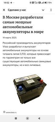

    Screenshot_2026-01-19-14-02-55-935_org.telegram.messenger.jpg [/ATTACH]Интересует мнение Woffka, про такие аккумуляторы https://t.me/vissoru

    У меня всё мысль свербит в голове собрать гибрид 20Ач LTO c балансиром + 75Ач Na-ion c BMS и всё это в бюджете 20-25 т.р.

    Вот и интересно, стОит ли он этих денег...

    за такую ёмкость он таких денег не стоит

    Можно заказать на Алике за 20т.р. 36шт ячеек по 10Ач + 3-5т.р. корпус + 1.5-2т.р балансир и того меньше 30т.р. за 60Ач. Единственный минус это собирать самому и выбирать ячейки у проверенного продавца. Можно 18шт ячеек по 20Ач за 25 т.р.
    ЗЫ по этому я задумываюсь о гибриде. Старт осуществляет LTO 20AH, а основную ёмкость Na-ion 75AH

    Аккум норм, но в средней полосе он не нужен.
    Где-нибудь на севере - другое дело.
    Хотя, кому как. Один аккум на весь срок службы авто - кто-то может и заинтересоваться.
    Ценник бы ему ещё вменяемый - ему б цены не было. :rolleyes:
