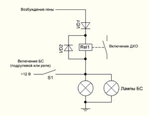

    Я вот так имел в виду:
    VD1 - чтобы сия приблуда не влияла на все остальное;
    VD2 - от тока самоиндукции реле Rel1.

    Да, да, все верно:up:
