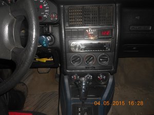

    я так делал.
    И напряжометр и фрицевский датчик забортной температуры работали отлично!
    У тебя низкова-то конечно
