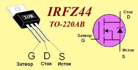

    По этой ссылке полевик проверяется вне схемы. А можно ли его проверить не выпаивая его из РН?
  5. Woffka
    Woffka Старожил
    9 апр 2011
    12.923
    Казахстан
    A80 B4 ABT 2.0 92г
    Если проверять по той методике - затвор транзистора нужно отпаять от платы.
    Перед тем, как решишь отпаивать полевик - поэкспериментируй, если есть желание:
    1. между Ш и + регулятора повесь лампочку (хотя бы освещения приборки).
    2. На + и фланец (массовый провод) регулятора подай 12 Вольт. Полярность не путать!
    Лампочка должна загореться.
    В этом состоянии регулятора выводы стока и истока полевика замкнуты. Напряжение на них будет равно нулю.
    Если лампочка не загорается - между стоком и истоком будет 12 Вольт (либо меньше на величину падения напряжения на лампе). Если при этом на затворе присутствует 10 Вольт (и выше) - полевик неисправен.
    Цоколёвка IRF3205 аналогична.

    Лампочка загорелась. На выводах стока и истока показывает 0.01 Вольт. Если поменять местами щупы, то показывает 0.00
  8. Woffka
    Woffka Старожил
    9 апр 2011
    12.923
    Казахстан
    A80 B4 ABT 2.0 92г
    Тогда какого хрена он у тебя не работает на машине? :rollingeyes:
    ЗЫ. Если подать на регулятор напряжение чуть выше того предела, на который включен тумблер - лампа должна погаснуть.
    Проверь, что ль. Батарейку там добавь последовательно, или две...

    Добавил в цепь Крону. Лампа погасла.
  10. Woffka
    Woffka Старожил
    9 апр 2011
    12.923
    Казахстан
    A80 B4 ABT 2.0 92г
    Вывод - регулятор жив.
