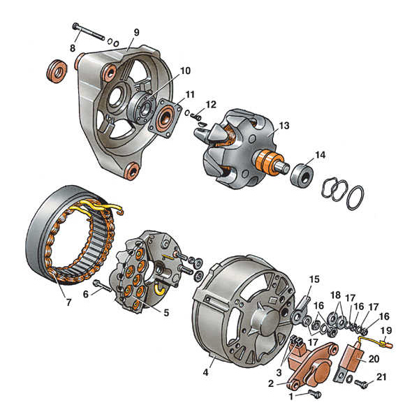

    Под №20 на картинке.
    На гене 90 А (такой у меня) кондёр этот стоит прямо на задней стенке снаружи гены -
    Внизу черный квадратик на ножке.
    Если на твоем сзади он не виден - значит он внутри. (((

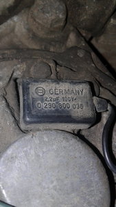

  13. Serg37
    Serg37 Старожил
    25 фев 2013
    5.735
    Ивановская обл.
    100/С4/2.3/16.4.91
    Снаружи он.

    Кондёра у меня на гене нет, но ёмкость было бы полезно узнать. В случае, если она небольшая (до 1мкФ), можно смело махнуть рукой.

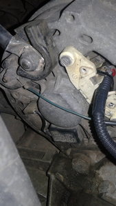

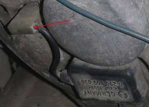

    Так, между прочим. Что-то не нравится мне тот белый порошочек, который виднеется у контакта, которым оканчивается черный провод конденсатора. На первом фото. Возможно, там все окислилось.
