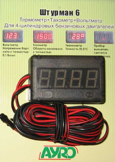

    а чё смешного? Неоднократно сверял со своей тестилкой - нормально всё.
    Зато очень удобно - не надо под капот лазить. Но непосредственно на генераторе - да, только ручками мерять.

    Летом можно было подумать один раз влёгкую, подумал - дал задание рукам/ногам и ну опять в режим экономии
    Зима, холода, я за компом не думаю - мне еще мозгом пользоваться по пути за рулем домой надо будет. Ну и зря смеесся - сдохшая у прошлом годе сига с обраткой вполне себе показывала напряжение бортсети. Не хуже моего прикуривательного показометра. А бОльшая точность нафиг не впёрлась. Чисто так, глянуть, на месте ли АКБ, надо ли поутру торопицца, сразу понятно, какая температура за бортом и на чем мне ехать, на авто или на автобусе. Достаточно удобно было, если бы еще оно работало долго и беспроблеммно.

    Ну а Воффка доверяет только Его Величество Прибору.
    У мну поутру после прогрева двигателя сейчас так -
    Потеплеет - переключу на режим осенне/весенний. Он у мну пока такой -
    Ну и подумываю в салон поставить вольтметр китаццко-цифровой, отъюстировав его показания.
    Мне это недолго - место бы для него вменяемое найти... Не хочется панель портить. :shock:

    Дешманские китацкия ЖК мерзнут на морозе аццки, до потери работоспособности. Это чтоб ты знал. Мороз - это...в общем, мерзнут они :lol: в отличие от СД. Так же плохо воспринимают перегрев на прямом солнце, засвечивая/затемняя все сегменты, в отличие от тех же самых СД. Выписал я прошлой весной всякоразные, на ЖК и СД, раздал-продал ЖК приблуды, а СД оставил и пользую, оне тоже, случается, подмерзают, но чипы быстро размерзаются под нагревом СД.
    И на солнце мордой измерёметры не обязательно ставить, их можно под любой козырек сунуть или на центральную консоль, которая засвечивается в хлам только в кабриках.

    Не нравится дешманский, можно взять подороже. Вплоть до того, что тестер можно влепить в панель, повесив контакты дисплея на провода.
    Ещё чем напугаешь? Не взрываются, не?:cool:
    А кто говорил, что ставить нужно на солнце?
    Только вот светодиодный индикатор, встроенный в панель легко засвечивается дневным ярким светом в отличии от ЖК.
    Немцы в приборную панель ЖК влепили. Дураки?
    Вот у меня встроен, причём внизу, в тёмном месте. Хрен что видно в ясную погоду.

    Энергии СД больше, чем ЖК расходуют, ну чем не страшилка?
    Вообще-то именно про них речь не заходила, но да - в той или иной степени неадекваты и болваны-кучковщики, не могущие предсказать последствий своих действий и решений. Как примеры: - первая и вторая мировые войны, нынешние моджахеды в кедах в немецких спальнях, ну и приснопамятные К/КЕ3 Джеты, где непременно надо было сложно выёживаться, вместо установки внятной и готовой системы впрыска от Хитачи (хотя бы на поздних С4), но нет они с этим дебильным мехвпрыском уперлись всеми рогами, а лицензию на Хитачю MPI 5 котловую перепродали Вольвам, которые собрали и понятия не имеют о каких-то особенных проблемах 5 цилиндровок, которые реально хавают на уровне 4цилиндровок и тянут существенно лучше и не ломаются чаще. Запиши еще и вакуумный насос - совершенно лишняя и нигде больше не применяемая на бензинках приблуда. Допиши устройство и крепление сидушек. По сидухам однозначно - тупые выпендрежники, тому фрицу-вредителю (и его потомкам в обяз), кто пропихнул ВАГу эту концэпцыйу - по паре злобных арабов домой подселить. Можно еще напрячься и повспоминать, есличо.
    Ну ты так вкрячил, даже не знаю как отреагировать, чтоб не обидеть. Предположу, оно и не на солнце видать не очень - и это мягко сказано :lol: подозреваю шибко, про ЖК на том же месте, ты высказался бы схоже, только дураки-немцы тут уже совершенно не при чём.
