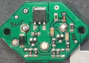

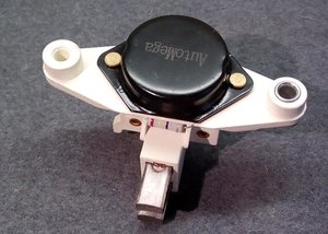

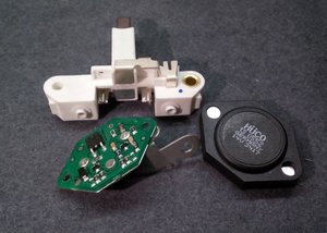

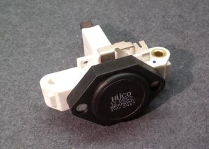

    Тут вот какое дело, други. В процессе установки ТОРНа образовалось некоторое количество РР, с которыми решил поэкспериментировать малость. Вот они:
    Первый (BOSCH) - тот, что стоял, пока я туда не полез, остальные покупались ради щеточного узла.
    Раздербанил я их (кроме BOSCHa) и подключал "на столе" вот так:
    Далее изменял напряжение и смотрел, когда лампочка зажжется/потухнет. Здесь лампочка - вместо обмотки возбуждения. Далее первая цифра - напряжение включения (пошла зарядка), вторая - выключения (зарядки нет):
    1. BOSCH. 13,9 - 14,4 В. Причем, яркость лампочки убывала линейно. При этом корпус грелся так, что палец не более 10 с терпел что при горящей лампе, что при негорящей. И как оно работало?
    2. HUCO. 14,2 - 14,3 - 14,7. Тут с первой цифры до второй яркость почти резко падала, далее до третьей (до выключения) - тоже линейно. Не грелось.
    3. AutoMega. 14,1 - 14,25. А здесь в ключевом режиме: при 14,1 включилась, при 14,25 выключилась. Тоже ничего не грелось.
    Для чего это все? Пока не установил ТОРН (а провода от щеточного узла уже выведены в салон), решил я поездить с одним из этих РР, вот и выбирал, какой из них втулить. Бош отмел сразу из-за нагрева, из оставшихся выбрал AutoMega, т.к. решил, что лучше ключевой режим.
    Получилась вот такая штука (серый и черный провода - на обмотку возбуждения, там разъем припаян будет):
    Тут виден диод для поднятия напряжения. Получилось следующее: 14.7 - 14,95. Радостный такой, воткнул я это в авто и все бы хорошо (напряжение поднялось), однако наблюдаются пульсации напряжения, что видно по салонному свету, например. Задумался. Видимо, диод выкинуть надо, ибо даже светодиодная приборка с ума сходит. Тем более, решение временное.
    Исходя их всего вышеизложенного, возник попутный вопрос. Поскольку схемы этих РР, полагаю, не сильно отличаются друг от друга, наверное, можно как-то что-то там настроить, чтобы напряжение поднять?
    Вот на этой схеме, например, что "подпилить" нужно?
    Поскольку в процессе разборки моих РР HUCO распался на такие части:
    есть соблазн поиграться с его схемой. Если кто-то (воффка, алваген, ау) подскажет, что там подправить, буду весьма благодарен. Может, зелененьким резистором поиграться?
